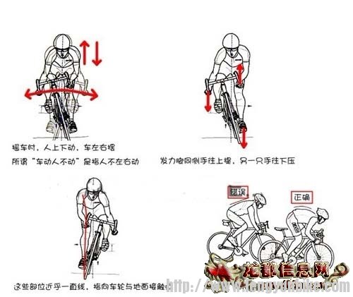

鸟人兄说得有道理,只是我感觉右脚踩下时,车的重心肯定会偏右,如果不靠左手下压或(和)右手提拉,如何 ...
谢谢,我的意思是说,正因为有手的提拉和下压,才会有车的倾斜。  详情 回复 发表于 2012-10-23 00:02
海淀农民的图片很清晰,车子左右摇摆是要靠手的力量来控制,我的意思是说,折叠车摇车手上的力度不要太大,只要把车子左右摇起来就行,力量只需要借助身体的重力就好,不要再利用手的提拉来加力了。。 还有海淀农民  详情 回复 发表于 2012-10-31 09:29
还有海淀农民引用的最后一张图片提示我们正确的摇车姿势是身体要向前探,让身体的重心线落在脚踏上。。。
上周又有点感触,现在整个妙峰山除了平路段不需要摇车,爬坡段基本可以一直摇了,就是踏频不快,50 - 60之间,我摇车幅度大,这次发现如果把车摇的倾斜幅度更大些,身体放的更舒展些,摇车会更舒服,更好发力。好像  详情 回复 发表于 2012-10-31 14:09

transparentor 发表于 2012-10-31 09:29
海淀农民的图片很清晰,车子左右摇摆是要靠手的力量来控制,我的意思是说,折叠车摇车手上的力度不要太大 ...
学习了,谢谢。
上周又有点感触,现在整个妙峰山除了平路段不需要摇车,爬坡段基本可以一直摇了,就是踏频不快,50 - 60之间,我摇车幅度大,这次发现如果把车摇的倾斜幅度更大些,身体放的更舒展些,摇车会更舒服,更好发力。好像每个人的摇车方式都不是太相同,有的人幅度小,有的幅度大,最主要是找到适合自己的,下一步看看能不能提高自己的摇车踏频。
