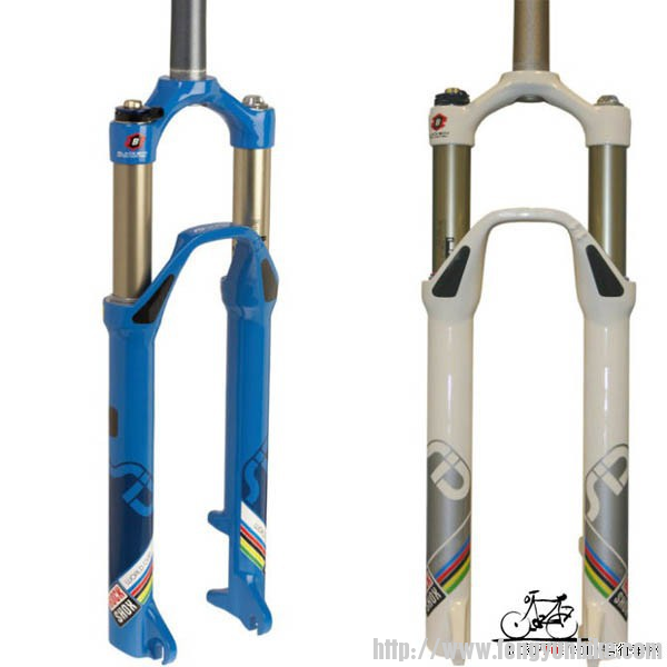

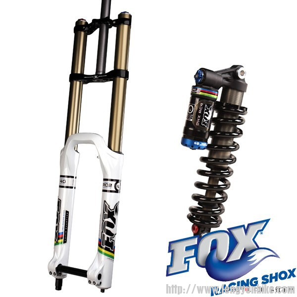

世界四大知名厂商:RockShox、Manitou(马尼拓)、Marzocchi(马祖奇)、FOX是最著名的4个自行车避震前叉制造厂商。RockShox、Manitou有不同档次的产品,而Marzocchi、FOX的产品只做高端因此价格偏高,普通车友很难承受。台湾品牌Suntour(三拓)、RST、TGS常用于入门山地车。

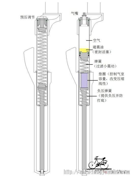

避震前叉按介质分为:
(1)、弹簧叉:最低档的叉,没有阻尼。特点:便宜。
(2)、阻力胶:以阻力胶为介质,没有阻尼。特点:比上不足比下有余,不过阻力胶用三年左右会老化,需要换。
(3)、油簧叉:以弹簧(coil)为回弹介质,以油为阻尼。特点:最重,但是最结实,弹簧用起来比较润,对小震动反应灵敏,一般半年换一次避震油。
(4)、油气叉:以空气(air)为回弹介质,以油为阻尼。特点:比油簧叉轻,但结实度有所降低(只是相对的,普通越野没问题),半年打一次气。以空气为介质的好处是重量更轻点,可以在高速越野中保护骑行者的手腕部位,不过对小震动反应不太灵敏。

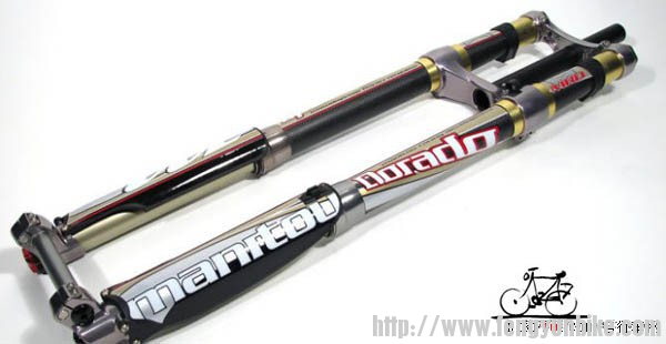

MANITOU避震前叉型号:LUXE、SOUTH、SIX、AXEL、SPLICE、BLACK、SKAREB、MINUTE、NIXON、STANCE、SHERMAN和DORADO(低→高)
