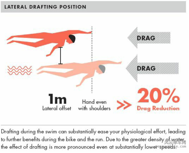

1. 最佳跟游位置  横向距离1米,前进方向差一条手臂,阻力可以减小20%

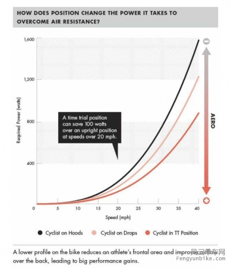

3.不同姿势能节省多少能量,速度20mph=32km/h时,TT姿势比公路车上把能省100瓦
Hoods公路车上把   Drops公路车弯把
但并非越符合空气动力学的姿势就越好,要记住发动机更重要。有些选手过分强调符合空气动力学来减小阻力,
由此会带来一些列问题:膝盖伸展过度,臀部的角度不利于发力,不利于氧气的摄入吸收,为了保持平衡过分使用上身和核心力量
不舒服,肌肉拉伤,神经系统受损
Remember that the engine is always more
important than the body. Too much emphasis on an aerodynamic position can easily cause a multitude
of problems: overextension of the knees, hip angles that are inefficient for generating muscle force,
reduced oxygen uptake, excessive use of upper body and core energy to maintain balance,
discomfort, pulled muscles, and even nerve damage.

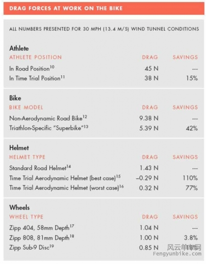

4.哪些装备能减小风阻
TT姿势比公路车姿势能减小7N阻力,省15%
符合空气动力学的自行车比普通自行车能减小4N,省42%
TT头盔 最好能减小1.72N,省110%, 最差能减小1.1N,省77%
碳刀, zipp各种碳刀数值都差不多, 这个我不懂翻译不了,需要大家先给我扫盲
但是来了,这些值都是在30MPH=48km/h的风洞中测试的,真正比赛也就20~25mph,
所以实际比赛中装备并不会带来如此大的提高
回复 鲜花 臭蛋

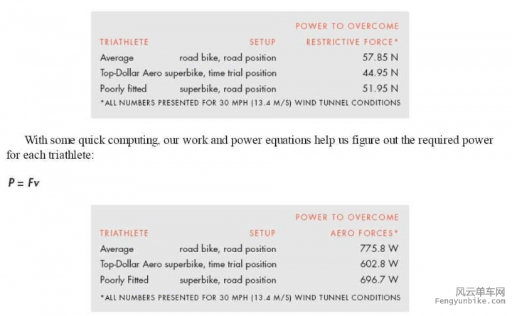

5. Bike Fitting很重要
三组测试,在
30MPH=48km/h的风洞中测试阻力 和阻力功率
第一组普通运动员骑公路车,公路车姿势,公路车头盔,普通aero wheel(我理解这是指碳刀,高手们给说说) /阻力功率 775.8
第二组 高端装备,TT车,封闭轮,TT盔,TT姿势  /阻力功率 602.8
第三组 装备与第二组一样,但是不做fit  用公路车姿势 / 阻力功率 696.7
结论Fitting很划算,比升级一些装备更划算
