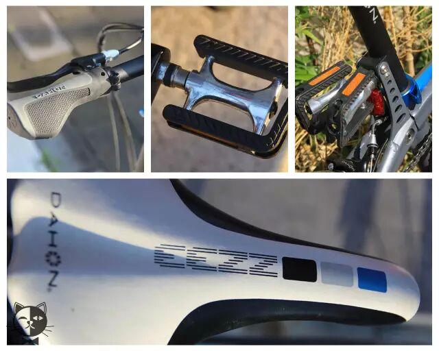

车架是JA系列车架,采用Dalloy航空铝材质,液压一体成型,在整车重量上的贡献不需多说,同时宽厚的管材也保证了骑行过程中的舒适度和安全性。

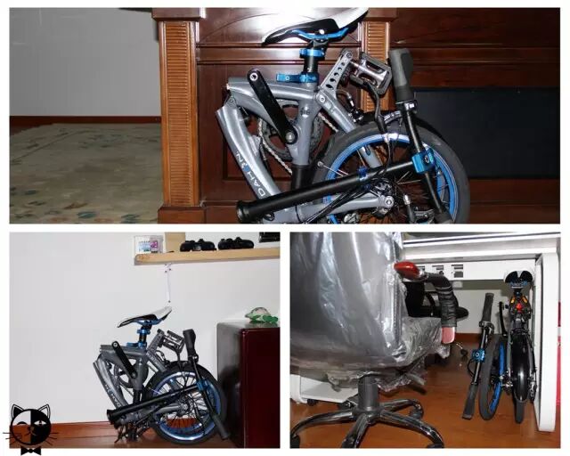

EEZZ采用全新卷形折叠方式,突破了传统的折叠方法,折叠速度也一定的提升。官方给出的数据是折叠7秒,展开5秒。

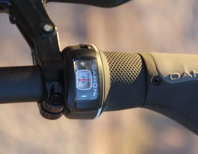

变速系统为SHIMANO TIAGRA级 3档变速系统。TIAGRA是属于SHIMANO公路变速系统里的业余级别,性能一般。但配合着9T-11T-13T的飞轮,城市道路骑行不在话下。
牙盘为39T,J型车架在五通处的设计方式,保证了足够的硬度,即使后下叉为活动结构,也能提供很好的支撑性。
EEZZ采用大行标的铝制公路夹器,改进的双枢轴制动卡钳,能够提供优秀的制动力。刹把采用的Avid FR5,手感优秀。表面采用防滑工艺,即使双手出汗,也不会有打滑现象出现。
轮组方面,采用的是Novatec的前56毫米,后77毫米超窄轮圈,并配备Primo彗星16x1.2小直径轮胎。不仅行驶稳定性有所保障,并且不会带来太大的胎噪和胎阻。前后轮均未配备快拆结构,想来是为了实现折叠紧凑性。
其他配置中,头管座管均为大行特制铝合金材质,质量和做工均为上乘之选。
以及人体工程学的座垫与把套,以及新型可拆卸铝合金脚踏,再加上专用的钢琴漆面挡泥板,此车的配置可说是相当丰富了。实测整车重量:9.695kg。

TIAGRA级三挡变速,在转动过程中阻力稍大。

平时上下班,随便一个角落都可以充当它的临时栖身之地。虽说日常使用中有些许不太如意的地方,但正所谓瑕不掩瑜,这款车作为一款城市用车还是非常优秀的。
